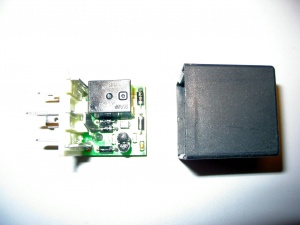

ich habe mir ein Steuerrelais gebaut, mit dem man die Zündung ohne Abblendlicht einschalten kann.
Mit diesem Relais fahre ich jetzt schon einige Wochen ohne Probleme.
Das Abblendlicht wird eingeschaltet, wenn man kurz das Fernlicht einschaltet, oder wenn ein Gang eingelegt wird.
Ist das Abblendlicht einmal an, kann es nur durch das Abschalten der Zündung wieder ausgeschaltet werden.
Wie das funktioniert , siehe im Anhang den Schaltplan "Relais.jpg"
